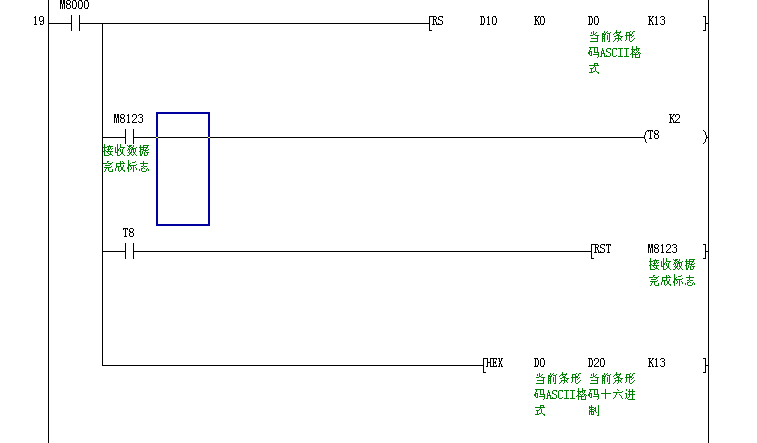

求解三菱FX-1N怎样读取LS4208扫描枪的扫描信息,通信程序怎么写啊

求解三菱FX-1N怎样读取LS4208扫描枪的扫描信息,通信程序怎么写啊,通过RS-232串口连接

发表于: 2014-06-16 21:47
试试看能不能用
