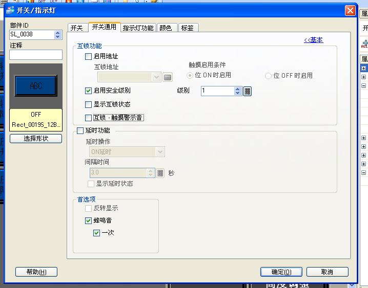

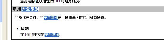

各位好:
普罗菲斯触摸屏型号:GC-4401W,使用位开关是需要做点开关后弹出密码对话框,
输入正确密码后此位ON。做的开关已启用安全级别功能,级别1,密码表中级别1已设置密码。
但是为什么在模拟时却无法弹出需要输入密码界面?
但是做出换画面按钮需要安全级别确认确好用。
附上图片。

发表于: 2014-06-14 23:38
用个弹出窗口画面就解决了
