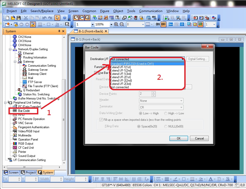

1、求教,有能连接二维码扫描器的触摸屏吗?
有客户需要在屏幕上显示产品编号,长度,客户名等信息,想直接用二维码扫描器输入
请问现在有能够直接连接二维码扫描器的的触摸屏吗?
或者用不用触摸屏,用其他的设备实现二维读取,组态软件?

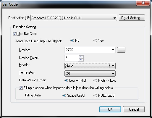

1.三菱觸摸屏有,PLC不加程序的話,觸摸屏需加巨集。
PLC寫程序,觸摸屏就可以不用加巨集,兩個選一個吧
2.普羅菲斯觸摸屏也有,都需要加巨集去轉換!!

三菱的GT1662-VNBA就可以直接读,但是要编程序,我们厂刚刚来了一条小日本的生产线,全部是二维码,包括二维码打印和读取,显示

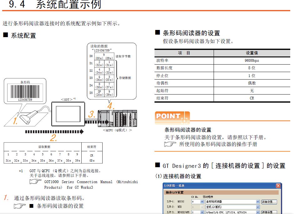

PLC通过程序读取扫描枪的内容,HMI上面可以显示及设定,很方便的。
