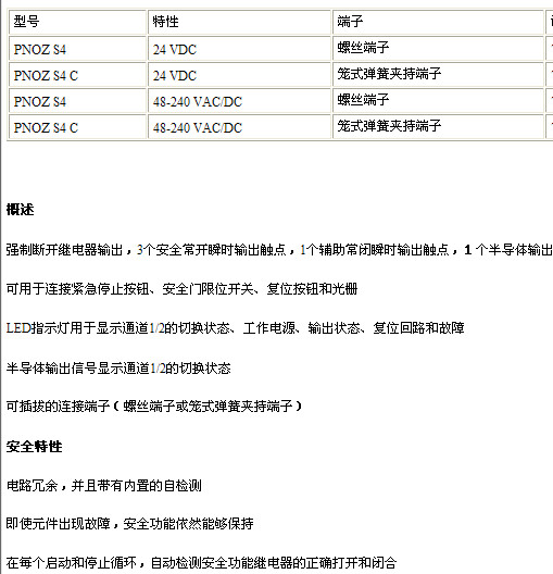

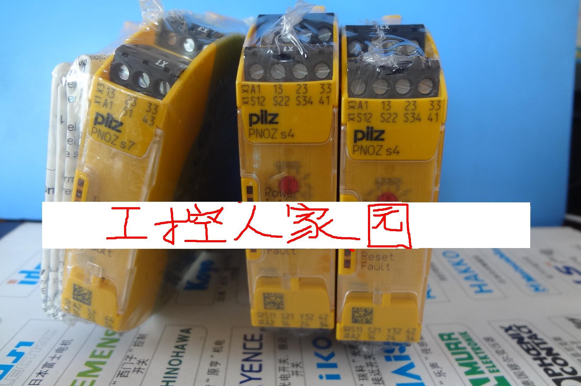

有谁能详细地介绍一下PiLZ皮尔兹/PNOZ S4 安全继电器吗?

网络上还能找到这类资料。

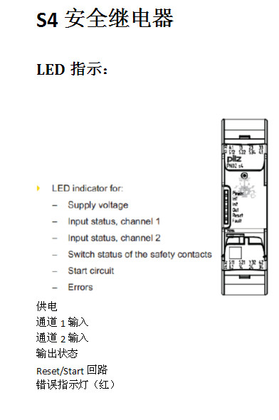

    谢谢版主,资料是英文的呀,能否以您的理解,解释下?

    请问各位,如果只用一个通道的话另一个通道是否要短接呢???

    短接是必须的。否则安全回路不工作。

    我是按照这样接的急停
    这样接的复位
    A1与A2接的电源, 其它的都没有接,为什么上电,所有指示灯都亮呢? 包括故障灯

    由电路图看,你最基本要短接两输入通道和复位端口,继电气才能正常
