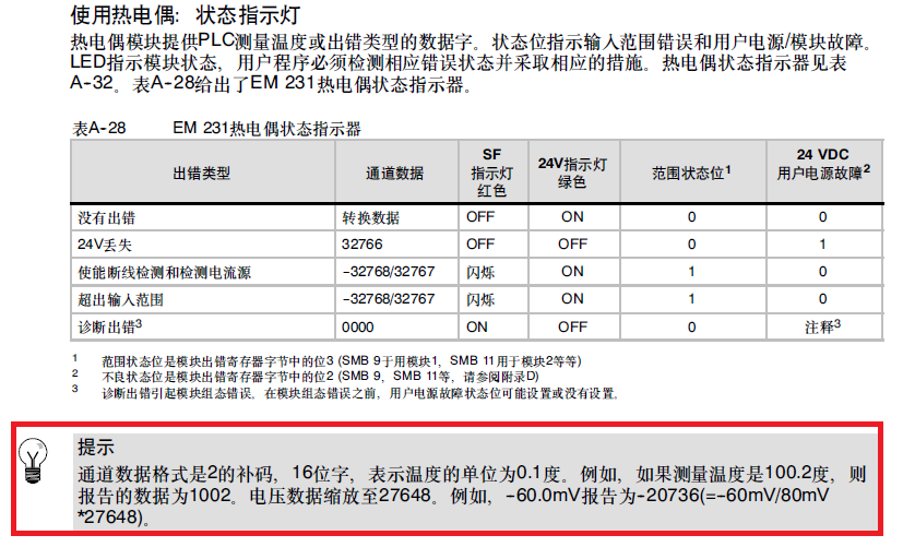

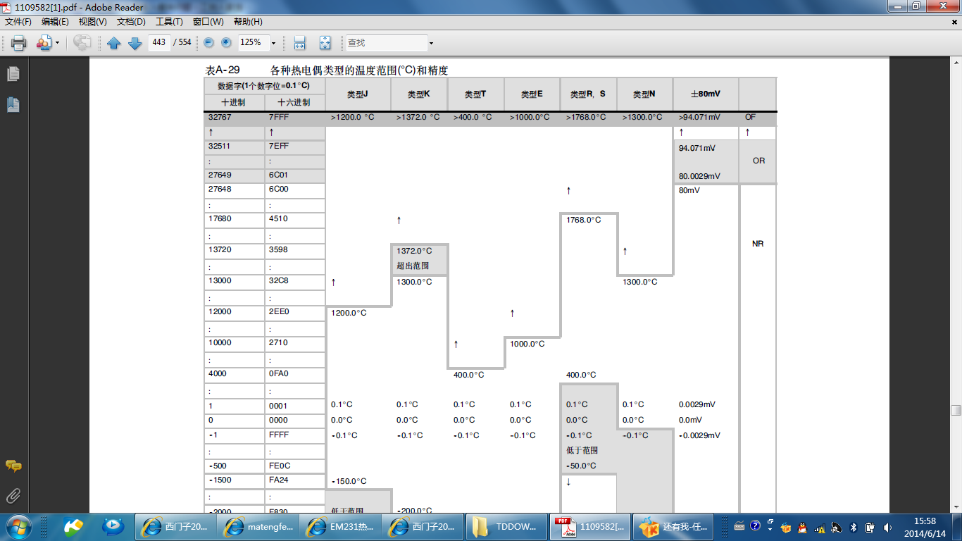

J型热电偶的温度测量范围是多少,对应的输出电压值是多少,在200PLC内部转化的数字量是0~32000吗,读出的数字量的值除以10就是当前温度值吗?

如图所示:

另一图片:
