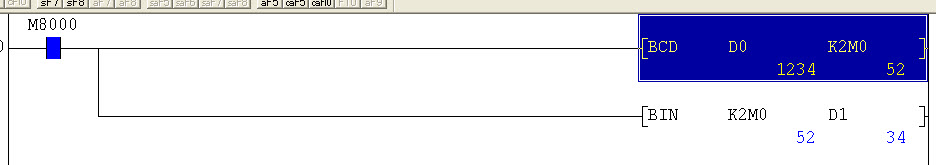

前輩們
有沒有辦法做個程序
例如
D0=1023
我要取 1023中的 23出來作判斷比較
PLC有辦法這樣取值嗎??
謝謝

用BcD码

说白了,高低字节的问题
