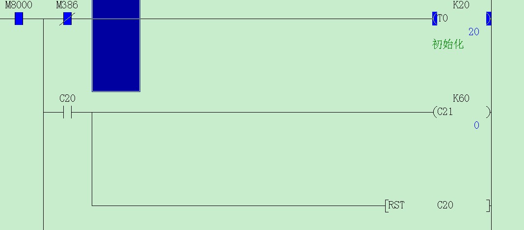

不明白这一段程序是啥意思,有木有用啊?求教啊!

程序中就这一块出现了c20。这c21的数值会变化吗?这段程序的目的是什么啊?向大家求助。

c20线圈呢?没有谁知道啊?

没看出什么玄妙出来。请高手!

图都发不完整,叫人家咋看明白

是不是写错了

光看这么点程序确实很难推断是什么作用!但是从机床设备的角度看这有可能是设备润滑部分的功能,也就是说设备在润滑两秒钟后停止60秒,周而复使。

C20???干啥的?

没看到C20线圈,按我想C21是计时里的分或时,C20估计是秒,然后C20用M8013秒脉冲驱动。

程序不全,没法解释。

就一点神能看出是什么意思 C20不会没在别的地方用吧 要是没有在别的地方用 就是初始(每次重启处理器)为1 就是重启时导通一下C21 别的也看不出什么

看看C20前面是啥吧
