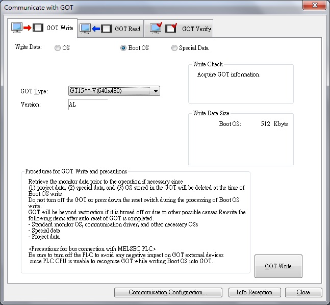

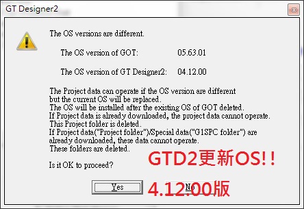

用GTD2更新OS后重新下载工程。
  • 下载积分:+5(changyu0330) 热心助人!
  • 可直读解西门屏HMI各级帐户口令,帐户登录权限提升,锁定帐户激活。。。

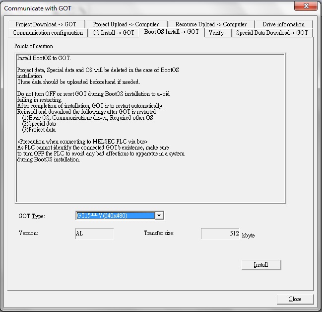

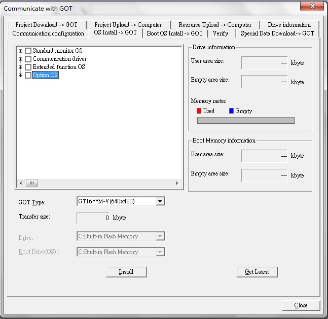

    引用第2楼guochunyi于2014-06-14 08:18发表的  :
    用GTD2更新OS后重新下载工程。
    哪個OS ,是OS install或Boot OS install(目前Boot OS GT2與GT3都是一致的)
    需安裝哪一個,是不是Standard monitor OS還是
    其他Communication driver & Extended function OS & Option OS需一並安裝嗎?

    4楼  发表于: 2014-06-15 07:32
    直接忽略一致的就行了,還可以另存為GTD2格式檔案的。

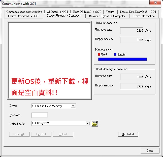

    5楼  发表于: 2014-06-16 18:34
    還是無法開啟!!
    目前只有GT3編輯檔案為最新檔!!當初下載備份時我是用GT3下載.
    沒有當下GT2檔案,只有更早期的GT2編輯時的版本。
