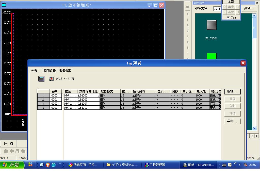

我机台上Proface2500的触摸屏内有个温度监控趋势图,是通过数据ICP.CN 7520,    RS232 TO RS485的接头直接链接到触摸屏扩展端口的
曲线地址是LS4000 开始,想请教下,这地址是怎么读到的! [upload=1]

在脚本里找到个 扩展SIO 脚本
但是在里面也没找到LS4000 这个存储区
想请教下,Proface 是怎么使用扩展口直接读取到convert 数据并在趋势图里显示出来的 D脚本.txt (12 K) 下载次数:26

引用楼主rubbish223于2014-06-11 21:13发表的 Proface 扩展口读取温度曲线地址请教 :
请上传你的工程文件

温度信号没有经过PLC ,是直接通过采集卡转RS485插在 触摸屏的扩展通讯口的

11楼  发表于: 2014-06-12 16:35
引用第10楼rubbish223于2014-06-12 14:46发表的 :
人机工程文件上传好了,麻烦帮我看下! 谢谢
圖中4000所指向的就是LS4000
