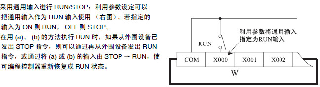

用外部开关量来控制FX系列PLC的RUN与STOP,如何编程,望哪位教师指导

参数设置里指定RUN端子,该输入点ON,PLC RUN.该点OFF PLC STOP

手册上直接有现成的例子和图解讲这个问题的。
