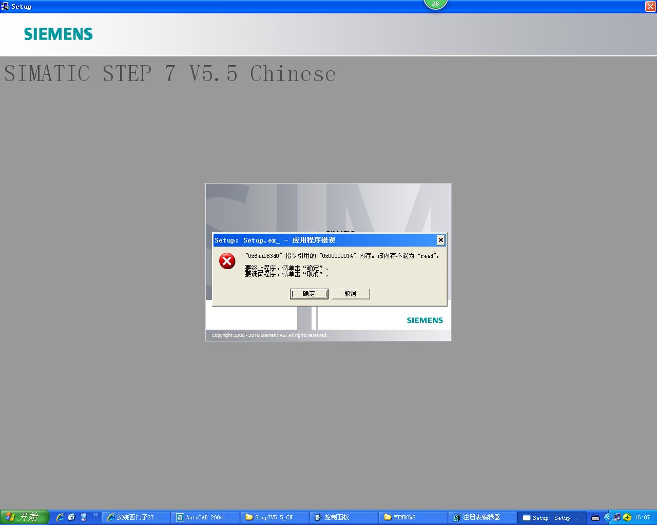

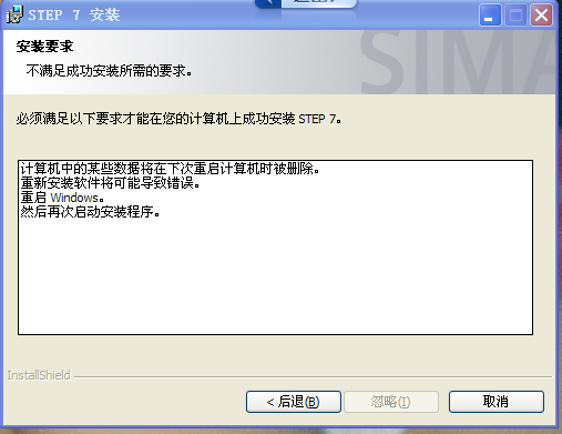

在安装西门子S7-300 Step7V5.5_CN中文版软件时出现如下图画面是什么原因?我重启电脑安装还是出现这样

软件是网上下载的,200的安装好了,正常,可这个300的就装不了。请各位指点,谢谢

先装300的再装200的

和安装200;300顺序无关,如果一直提示重启,删除一个注册表项可以解决。论坛内有这个帖子。

论坛上很多人受西门子软件安装需重新启动机器,然而启动机器后又提示重新启动机器,然而反复重新启动仍然出现这样的提示,导致软件不能安装。现在给出解决方案:
在注册表内“HKEY_LOCAL_MACHINE\System\CurrentControlSet\Control\Session Manager\ ”中删除注册表值
“PendingFileRenameOperations”
不要重新启动,继续安装软件。
现在可以安装更多程序而无需重启计算机了。

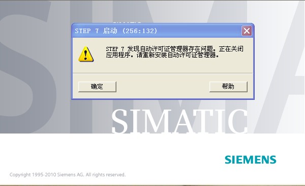

按照各位说的方法搞定了安装,但是安装好了打开运行软件时又出现了这样如图所示,许可证,不知有什么办法可以破解。0

Automation License Manager
卸载掉重新安装一遍

如果还是这个问题,在系统服务里面,设置为自动启动,例外如果有什么PP电脑管家,470安全卫士之类的,直接关闭退出后安装。否则需要搏RP。

卸载重装依然如此,关闭杀毒软件安装也是。不知道什么原因,难道是要授权吗?
