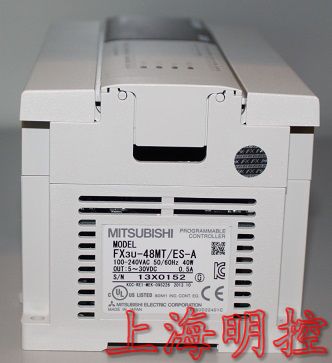

站长这个是原装的吗?

8楼  发表于: 2014-06-13 14:53
引用第5楼龙云浪子于2014-06-11 15:27发表的 Re:fx3g  fx3u的区别 :
标签也可以仿啊!
理论上是可以仿。但目前的假冒者暂时还没注意到这点。
并且造假者一直比较忽略包装和印刷。
更准确的方法就是拆开PLC了,三层电路板上都有三菱标志。假的没有。

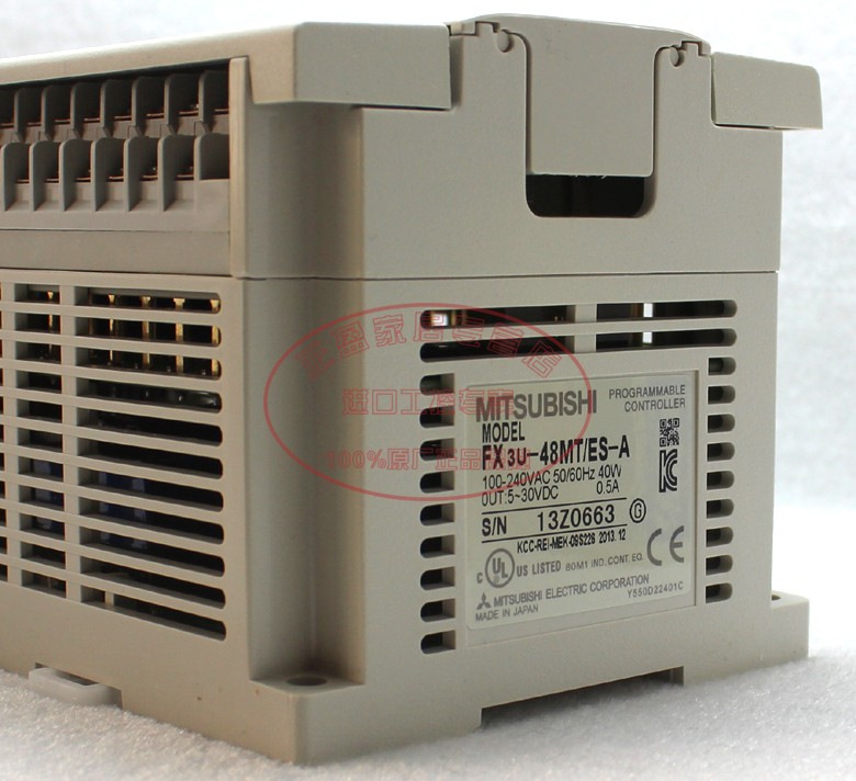

9楼  发表于: 2014-06-13 15:34
刚才随便在taobao搜索了一下,大部分卖的都是高仿货。哎~ 几乎全军覆没。
连天猫的也是假的,比如:http://detail.tmall.com/item.htm?spm=a220m.1000858.0.0.nRociR&id=38511611616&areaId=310000&is_b=1&cat_id=2&q=fx3u
从图看:
1,13Z是2013年12月的意思。正品FX3U从13年8月起就有防伪标签了。这个没有
2,标签明显发绿,这也是目前所有仿货比较明显的特点之一
3,字体有所不同
