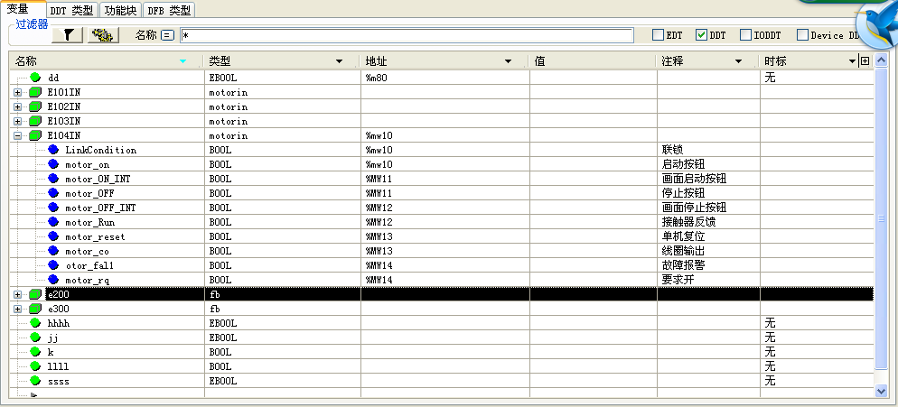

大家好,现在有两个问题请教大家。

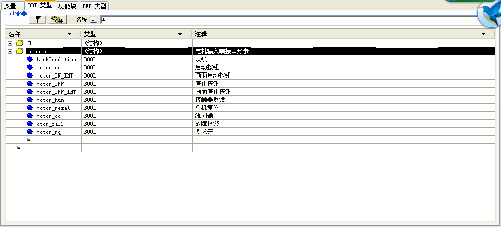

1、我在数据编辑器建了一个DDT结构类型,完了我在变量里建立了一个变量,类型取的是刚建立的结构类型,我想问的是,在我建立的结构变量之后我给的是一个%mw的地址,给%M地址显示错误。我给了%mw地址之后自动分配了地址,地址中怎么有两个相同的地址,那我上位机上如何读取地址??? 难道结构变量不能这么用了,还要分开来一个一个建立变量吗?第一次用,谢谢各位!下面有图。

2楼  发表于: 2014-06-13 10:27
高低字节顺序,施耐德是按字存储。西门子是低字节在高位,低字也在高位。这与施耐德的正好相反。施耐德的是低字在低位。  自己研究了研究,现在已经明白了!
