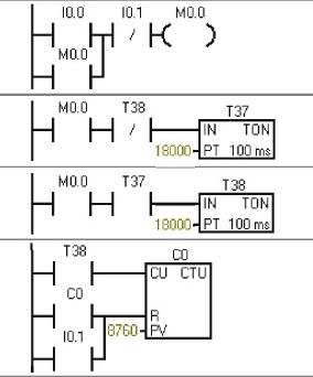

因为水泵数量多,9台泵,用200的PLC来控制水泵,3台为一组,一组运行一定时间后自动切换到下一组工作,时间短还知道怎么写,但运行时间都要15天到30天后在切换,就不知道怎么写了,请求大侠帮忙解说下,有图例解说最后。谢谢。

计数器加定时器的组合。

发表于: 2014-06-08 21:59
这是一个定时长达一年的例子。

时钟定时适用于要求某月某日的某个时间(段)的定时,并不适合作计时用。

直接用计数器可不可以实现

使用SM0.4的P脉冲,加计数器就搞定了!
