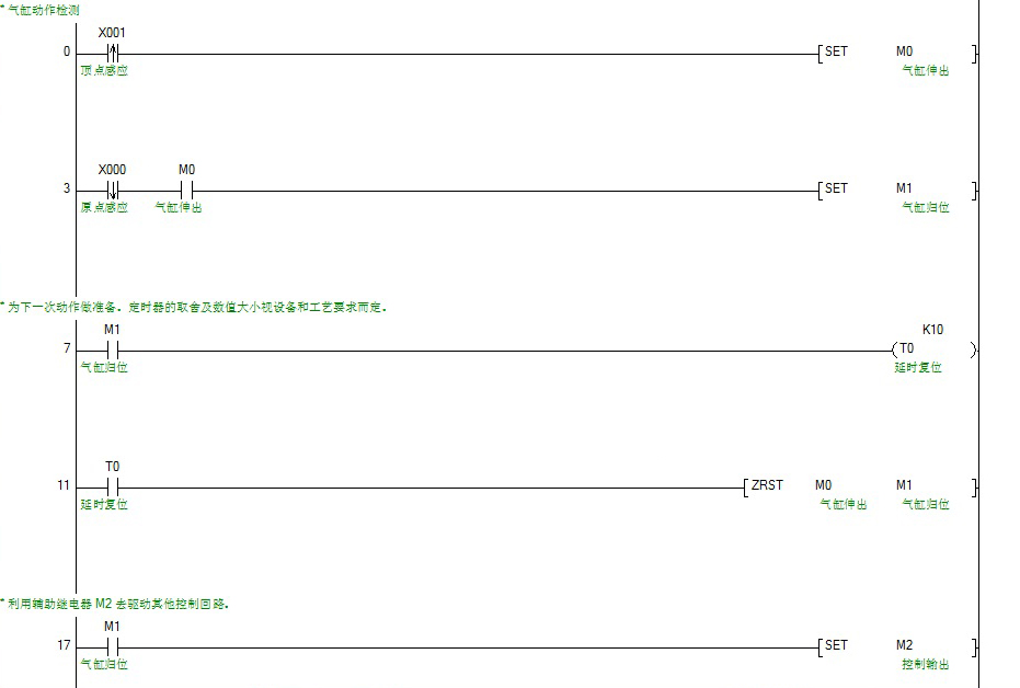

师傅们:气缸上两头个有一个感应开关,静止状态原点是已经感应到了,但不要输出信号,气缸伸出回程时原点才动作输出。请多多指教!

PLC程序内做计数器比较作为后一级条件。

如果是PLC的话一条上升沿指令就够了.如果用电子电路用2个续电器一个时间续电器也能办到.

上升沿指令是第一次触发,第二次不触发,结果是反过来了吧

用计数器啊。和一个按钮控制电动机的启停是一样的啊。计数器设置K为2并复位计数器为第二次做好准备。

用上升沿指令也可以,这是我自己做的样例。

10楼  发表于: 2014-06-09 21:42
引用第9楼龙云浪子于2014-06-09 14:09发表的  :
[attachment=122236]
先谢谢了,我也做了一个类似的,但不太理想!

启动按钮置位一个辅助继电器,停止按钮复位该辅助继电器,该辅助继电器的常开串联原点开关的常开,然后驱动气缸的电磁阀,不就可以了。
