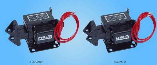

有什么产品可以取代这样的电磁铁啊,这个动作一下蛮吓人哇,动静不小啊!

气缸。

如果用气缸,那成本估计要高很多啊

有质量好的牵引电磁铁,声音很小,3KG的。

不知楼主用此牵引电磁铁去控制什么东西?比如以前吊车或卷扬机的抱闸是使用牵引电磁铁控制的,改成液压抱闸声音就小多了。

用电磁阀控制气缸再用气缸控制机器动作。

还可以加个阻尼装置,让电磁铁减速,达到减小声音目的

换成直流电磁铁,控制器复杂点反应速度比交流的也快机械寿命也高,交流电磁铁极面生锈或短路环开路坏掉了,他的声音可以和拖拉机比噪音很大。

换直流电磁铁

气动及油压
