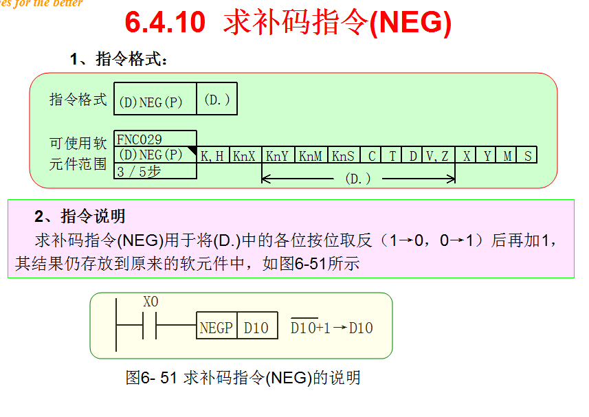

本人有个疑问,是关于三菱PLC功能指令里面的求补码指令(NEG),请见下图课件解释:

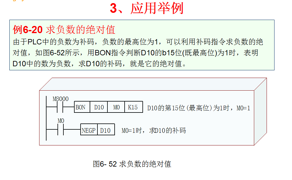

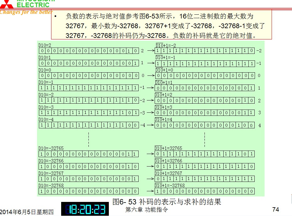

课件中讲到,求D10的补码,就是它的绝对值,这句话是否有错?请大家指点;
从图中可以看出正数通过求补码后变成了负数,这违背了计算机二进制语言正数的补码与原码相同这一规则。而在求负数的绝对值的过程中,负数通过按位取反,其符号位也变了,这也违背了计算机二进制负数的求补过程中符号位保持不变的原则。求教各位这究竟是怎么回事?
