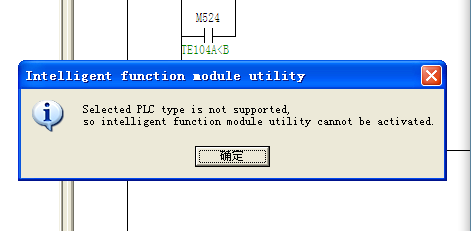

进入GX-DEVELOPER,打开工具----智能功能模块----START就会跳出这个

需要换英文版的软件。

不知是不是我的理解有错,你的CPU型号并非Q系列

我用的是Q13UDEH CPU
用Q06H的就可以进,真搞不明白

需要换英文版的软件。
嗯,先试一下看

那就可能和你的軟體版本有關,由於我這邊均未使用中文版軟體,所以也無法模擬出你的問題點

應該是 CPU 不支援

软件的问题!
