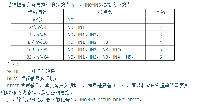

请教.电缸接3个点.为什么最多可以控制8步?

如题目....怎么想也只能控制3步哎

有时序关系,按时序来,则步数为2的“接点数”次方

用的是二进制码来控制的

排列组合呀。
3个点
1步000
2步001
3步011
4步111
5步100
6步110
7步101
8步010

3楼正解 二进制很常用

我晕,是8421OK?

这才是真正的高手,基础知识扎实,我是只知其一不知其二。我查了一下8421码
3个输出点可以对应0——7的位置,共8个位置。学习了。。。谢谢

二进制,2的3次方
