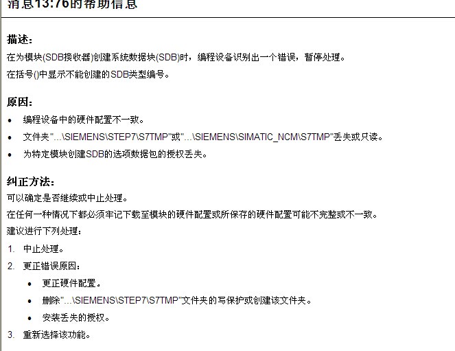

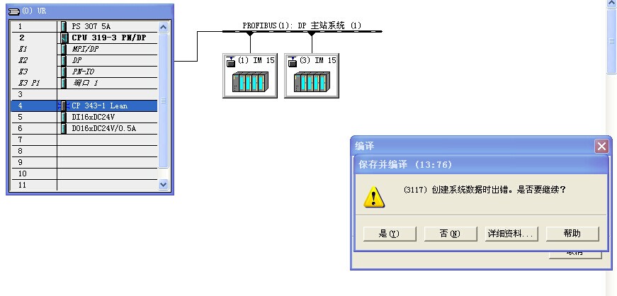

cpu319和343硬件组态时,343选择不联网时可以编译成功,一旦选择联网编辑就提示错误无法编译。提示如上。请问哪位朋友遇到过怎么解决的?

问题已解决。把以下文件解压复制到D:\Program Files\Siemens\Step7\s7wbx\rul就可以了
