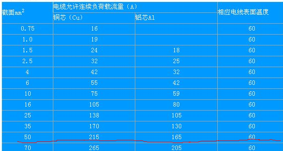

现在最大150A电流,用的50平方的线,线缆皮烫手,现在夏天温度有点高35-39度的样子,这线缆有没有问题

    应该没有问题,50Mm²的电缆耐200个电流,温度39不算高。

    35-39是环境温度,线皮的温度就是感觉摸上去有点烫,但不是很烫那种,有没有问题

    理论上没有超过截载流量,是铜芯的问题不大,关键是否长时间负载大电流,如是建议换成75平方的较安全

    理论改用75mm2应该可以解决上述问题, 建议最好留有一定空间以备增容, 凡事得留有佘地. 切记 !

    50平方  200A 是短时间载流量吧   长时间100A啊   长时间不可能200A的

    首先你的502MM的线是否是国标的,是铜线还是铝线,再有就是你的负载为阻性负载还是感性负载。如果是电流一直持续是150A,
    铜线502应该是刚刚好够用,如果你是用厂标50的应该有点危险,建议你换70的。。安全重要啊。。

    铜线是满负荷,没问题,铝线是超负荷,危险

    理论上是通过查表估算电缆的额定电流值,但是试问现在是市场上还有标准的电缆?除非是定制。
    电缆一个需要看有效截面,还有一个需要看材质。为了这个事情在7年前和我以前的老板交流过多次,最后还是没有办法挽回这个现状而离职的。

    如果是国标铜芯线,200A,50平方没有问题,如果是铝芯线就要换75平方的
