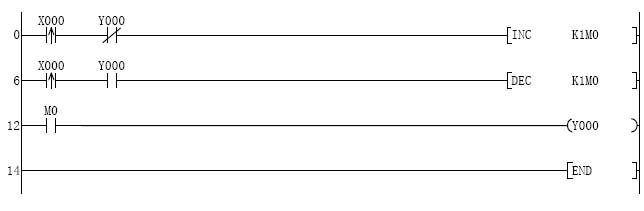

大家看一下,一键启停另一种方式,仿真已经通过

站长的程序当然最简单,我在想一键启停究竟有多少种方法能够实现

思路蛮不错的。

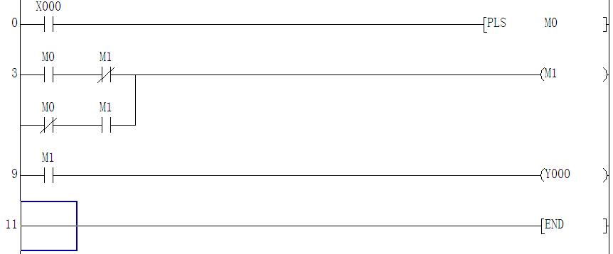

set m8032 为全停

7楼的程序可以节省一步,最后一步不用,用Y0代替M1即可

LD x0 ALT Y0 为最简
