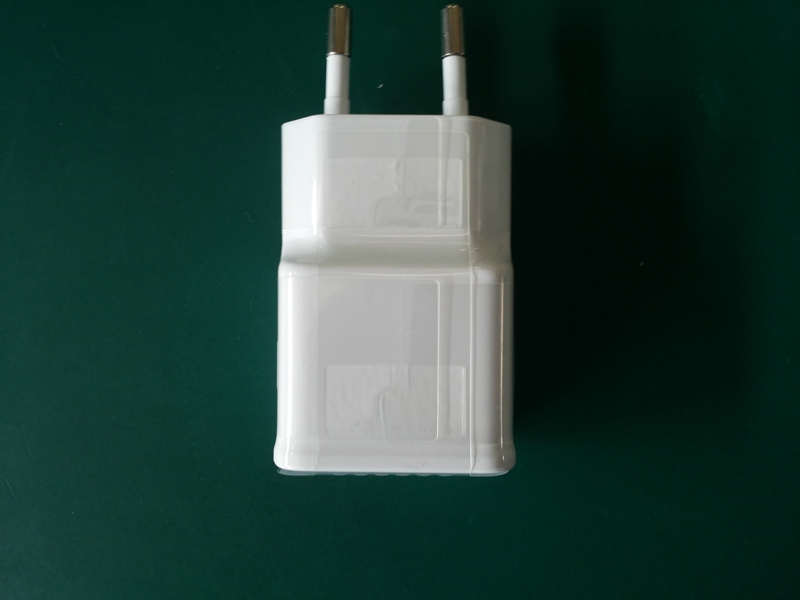

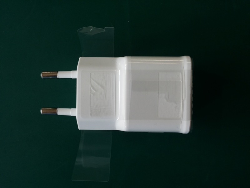

发表于: 2014-05-30 10:13
描述:包膜OK产品
描述:包膜NG产品
我这需要包膜的产品如照片,一个是包膜OK的,一个是包膜NG的,这个NG包膜是有一个胶点没胶导致两折页无法粘上包膜,还有的产品是下边那个也没胶点,导致下边的两折页也无法粘上,还有就是两个胶点都没胶,导致上下两个折页都无法粘上,像这种产品的包膜不完全和未包膜的,用视觉系统是否可以检查出NG产品?

这个有难度啊,你这个薄膜是透明的,又是柔性的位置飘忽不定,你去咨询下基恩士看看有没有办法

视觉方案:视觉光源打光,包膜产品反光较强,用视觉系统的二值化功能来区别是否包膜。QQ 418513387
