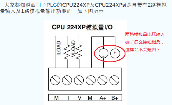

西门子200 CPU224XP CN 自带模拟量输入端子接线,如图所示,查了好多都是这样的,这样没有问题吗?会不会短路?

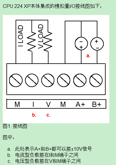

断章取义害死人啊。同时也说明了文章作者的抄袭和不严谨。
