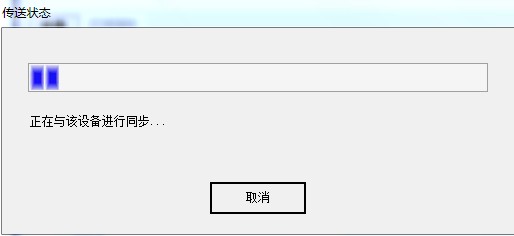

新买的这个屏,怎么也下载不了程序,请各位师傅看看,到底是个啥子问题呢?http://[/img]

下载程序的时候一直停在正在与该设备进行同步.....,一会屏上显示通信超时。各位师傅们,到底是哪里设置错了???

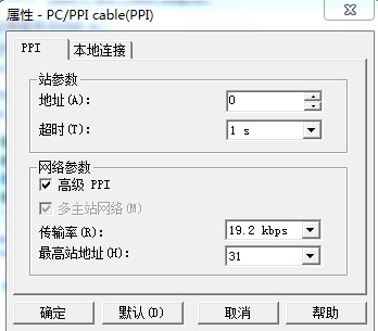

你看一下200PLC系统块里通信速率是多少,是不是也是19.2Kb。然后200通信选项里高级ppi不用勾选的。你再试试吧

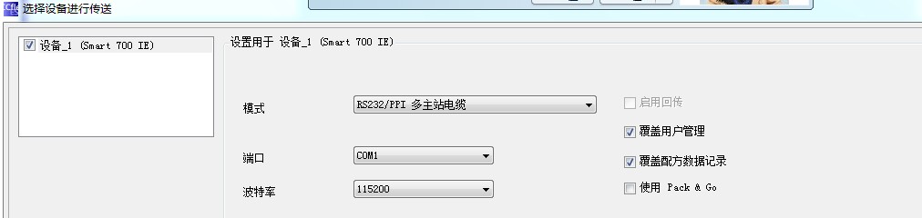

触摸屏里面我设定了ENDBLE CHANNEL ,前面的框框有X,然后点击OK,  返回到TRANSFER点击,Connecting to host......显示这个画面,然后在电脑上面用软件下载,软件一直停在与设备同步......
