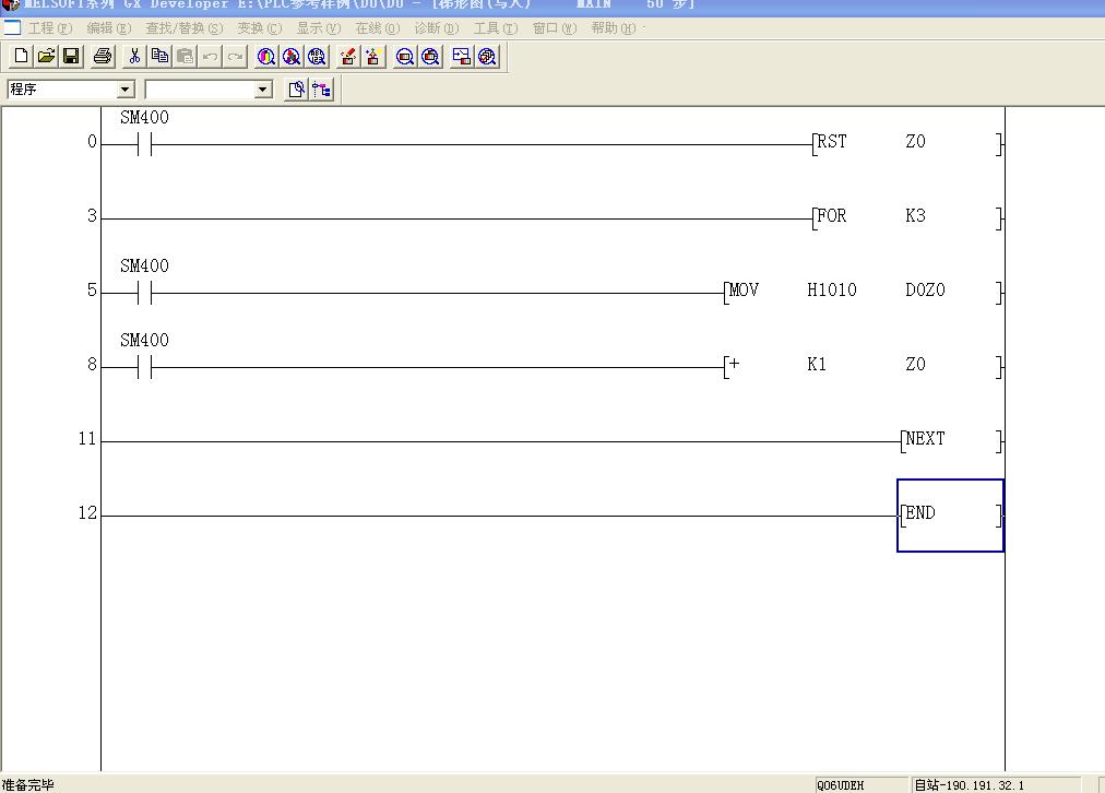

For 看要循環幾次我是用3次
用z0的原因是因為他是變數可以用的範圍很廣,可重複使用,
D0給了H1010後,丟值完後Z0+1 下次循環時D0Z0+1所以D0會變D1再被丟H1010反覆+3次啦
所以D0 D1 D2都是H1010值,
For一定在後面要加NEXT,不然程序會有問題。
給你參考一下,不知道要寫甚麼,寫個簡單易懂的就好了!~

引用第8楼tyjksd3535于2014-05-27 20:37发表的 :
七楼老兄我怎么都打不开你的程序?
兄弟,打开了吗?我将其截屏下来了,显示12步。

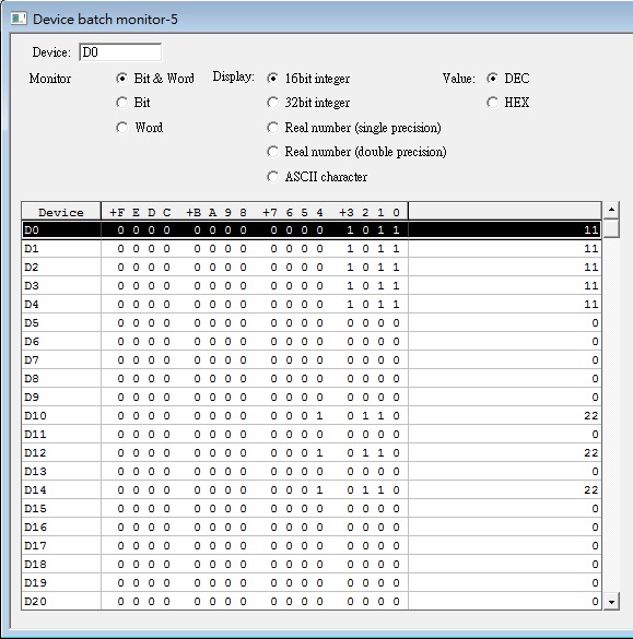

七楼老兄我怎么都打不开你的程序?
有人打的开程序,我是用GX Developer 編輯,可用GX Developer 打開即可。
再補上一個簡單的加法!
讓你能夠看得懂!~
我作的很少讓你能夠一目了然!!
有問題再提出吧!~
+ -* /算運的都能夠活用喔!~
