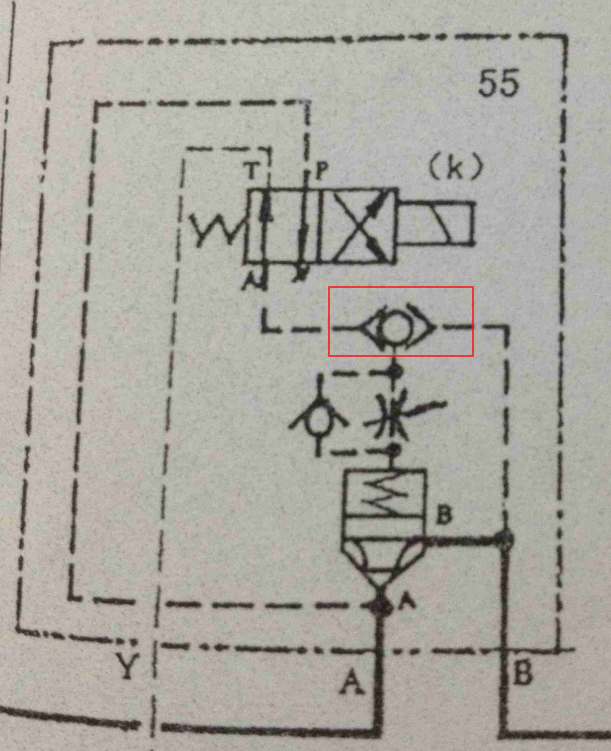

求助图纸上红框里是什么意思,如果是两个单向阀,那插装法控制口只进不出,插装阀不就没用了

梭阀。。。。。。。

是梭阀,作用应该是那边有压力通,没压力的关掉。

是梭阀,具体找下梭阀用途就会明白的
