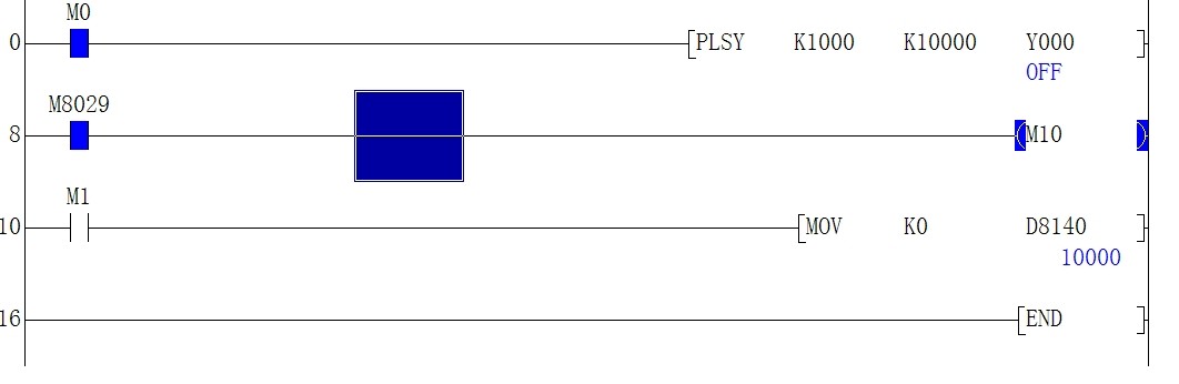

请问M8029指令执行结束时动作,指的是哪些指令?

指的是伺服运行到位的结束语

楼主看一下PLSY

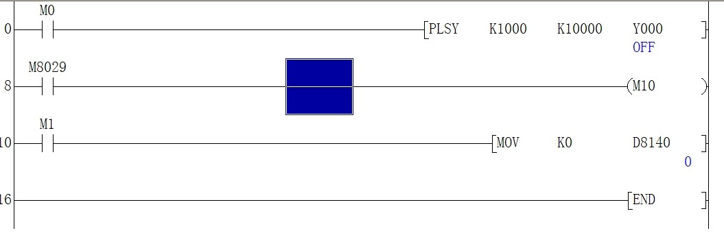

这样解释应该比较直观吧,m8029代表脉冲执行结束,在步进程序里用于切换下一步的条件比较好用。

那别的指令有能用这个的吗,比如说PLSR

那PLSR能用这个特殊继电器吗

目前至应用于定位,其他的还有。

与其座着等消息,还不如直接直接写程序验证。
M8029是指指令执行结束。那当然也能够做到其它指令结束的检测上了。

m8147的下降也 可以这样用
