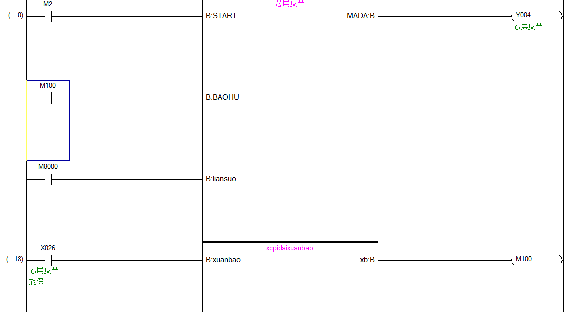

项目中有多个同样的动作需要编程。西门子PLC可以做个程序块,多次调用。请问三菱FX2N有没有类似的功能。

三菱的可以做成子程序然后在调用

子程序里面没法定义不同的输入输出的,只能编写几段,在上面调用吧

当然有 本人一直在用

FX系列的有吗?

你用GX WORKS就可以做功能块,可以定义输入输出标签,但是不支持功能块保存

FX系列当然可以 只是只能写入。不能读出来,

一样的,都可以
