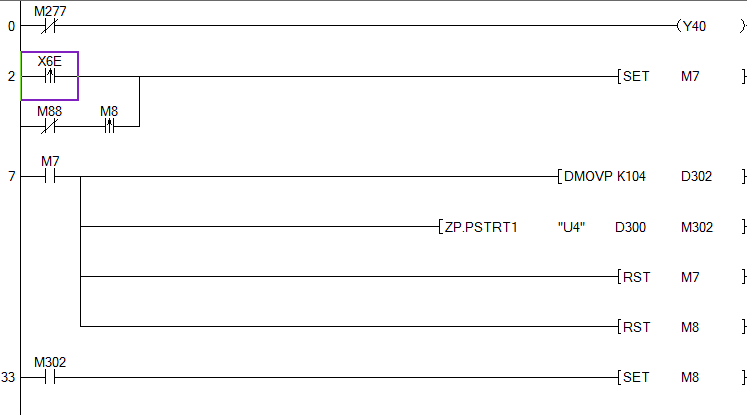

求助!我用这段程序进行连续画圆的时候为什么第一个圆画完,要画下一个圆的时候都要停顿一下才画呢?

看看你的控制代码,有连续路径和连续定位两种方式,不要停顿就选择连续路径

谢谢了,看到了,不知道怎么的留言加载不进去
