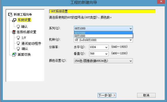

请教大侠们,三菱触摸屏GS2107-WTBD是用什么编程软件来制作画面的? GT3-Designer3可以编程制作吗?

可以的,不过要安装插件,gt3的软件里有,要单独安装一下就可以啦

新的软件GT Works3_GOT2000,本站有热心的免费分享的网盘链接。

怎么在GT Works3里找不到GOT2000系列的触摸屏,望指教

引用第4楼zhanggobo于2014-05-25 10:20发表的 :
http://www.ymmfa.com/read-gktid-1452722.html
你确定安装的是这个版本的吗?

GS2107-WTBD  GS2110-WTBD
产品销售地址: http://www.ymmfa.com/hmi/?t=GS2107-WTBD
软件下载地址: http://down.ymmfa.com/?id=357

我在你发的联接下载软件装后还是没有GS系列的选项啊,还要怎么弄,先前在官网下的也是一样没有GS系列选项的,帮忙看下,先谢了啊

你找一下,里面有个文件夹叫TOOL的,里面还有一个安装程序,那个是GS的补丁程序
这个程序很小,我给你上传一下吧:

    你确定安装了插件了?
