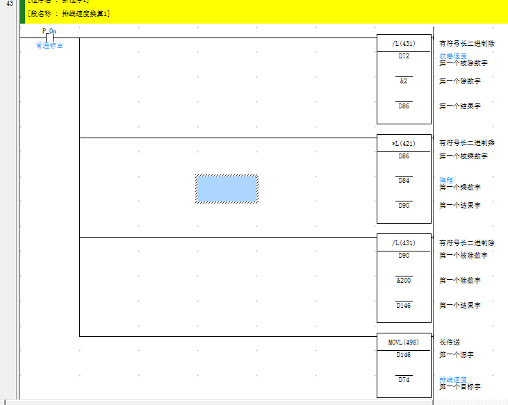

d72 收卷每秒脉冲 d84为线距 丝杆螺距10mm 收卷排线都是2000plus一圈 d74为排线每秒脉冲 d74怎么算出来的??
