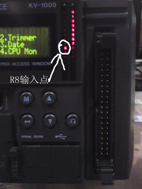

谁能帮忙看一下这个KV-1000的点是烧了吗?

程序是R500~R507 10MS有一个脉冲输出,但R8都没编进去为什么I/O插头还没插进去就有输入??当R8按钮有输入的时候PLC的R8信号灯没信号,R9按钮打上R8 R9一起有输入信号,这是怎么回事?

输入继电器坏了,就是熔到一起了~~~~~

能修好么?维修贵不贵?

如果点数够多换一个

同意楼上的,换个备用点就行了

点够用的话换一个,那个应该是坏了
