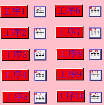

利用人机与PLC组合编写一组由n种工序组成,在人机上随意调用各工序组合成多种顺控程序。例如:有1、2、3、4、5、6、7、8、9、10个工序,现在需要在人机上调用由1、5、10、2组成的程序并按1、5、10、2顺序自动执行;请问各位大大有什么方法实现吗?

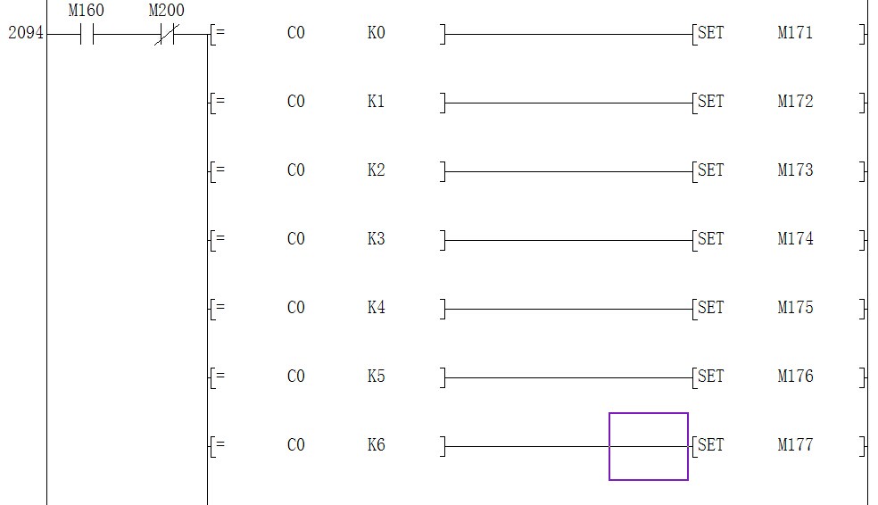

假设10个工序,0到9.先实现正常情况下0,1,2,3。。。。9.的单步工序。然后对这10个工序进行标记。0号工序标记为D0=0,。。。。9号工序标记为D9。D0到D9初始值都是0。假设要按照1,5,10,2执行,在触摸屏上制作“工序1”,。。。“工序9”的触发按钮,人工分别点击“工序1”,“工序5”,“工序10”,“工序2”,输入工序数量。其实触摸屏上的触发工序按钮,就是在PLC里排序。先按“工序1”,使用计数器,内部标记D0=0,再按“工序5”,内部标记D5=1,再按“工序10”,内部标记D9=2,再按“工序2",内部标记D2=3.
或者在触屏上制作工序1到工序9的触发按钮,然后制作工序1到工序9的排序数值,人工输入加工顺序。

各位提出的是一个办法,但是操作起来是不是太麻烦了,一个工序完成了再人工启动下一个工序,有没有办法在人机上设置为自动执行所调用的程序组合呢?

看着个,也许有启发吧
