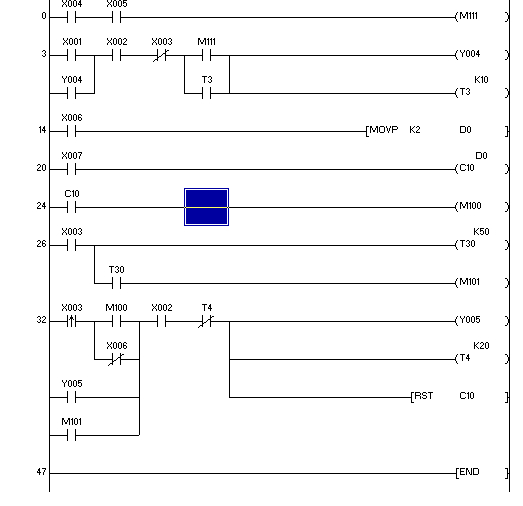

请各位高人帮我看看这程序有没有问题

请各位帮我看看,,,,双启动按钮··一个急停按钮,一组安全光栅,一个复位按钮,一个气缸

谁知道你这IO点对应什么呀

你先讲你要实现什么功能先?

没问题的,如果有问题,软件会报错的。

沒問題,有問題的時候,你就會叫了~

程序没问题 就是你要实现的动作 和IO一样不一样的问题

第20步X007要采用脉冲驱动计数器C10线圈。
