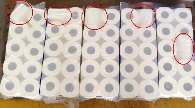

最近接到个任务,最卷纸缺数及横放的检测,原本想利用光点开关检测中间洞的个数来实现功能,奈何试了不下八种光电都没有达到要求,有色标电眼、光纤电眼、普通漫反射电眼。物件在传动带上跑动,求各位大神给点意见,非常感谢!

用CCD就行了

CCD檢測,抓取黑色洞洞,應該可以吧!!一顆CCD就可以辦到了!~

1,用微动开关从顶部及两侧检测
2,用CCD镜头检测

可以用康奈视智能相机检测,就是价格有点贵,呵呵

在包装前做好入袋的检测就可以了,事后的会有很大检测难度

CCD轻松完成,有案例的,这个是最简单的案例之一,也是很典型的案例之一

CCD我基本不懂,各位大神有没有这方面的实例啊,分享一下,或者做这个的公司推荐一下。
