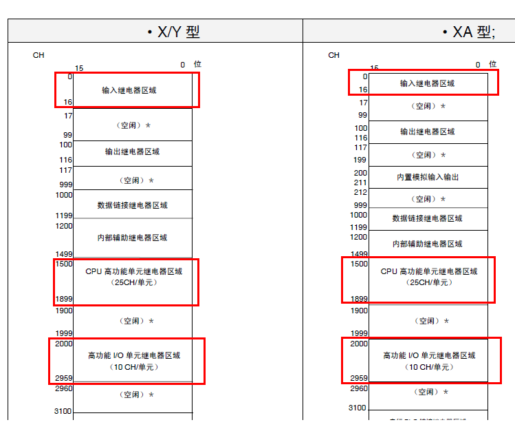

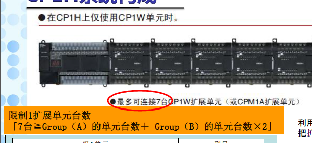

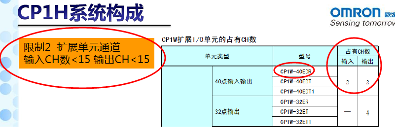

求助:CP1H-X40DT-D扩展1个NC413还可以扩展6个CP1W-4DEDR吗?

可以!
