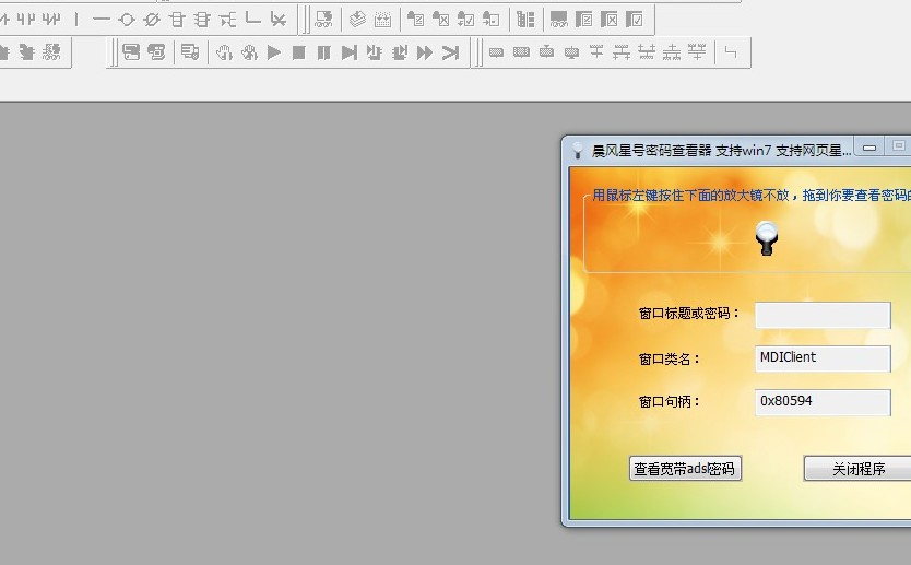

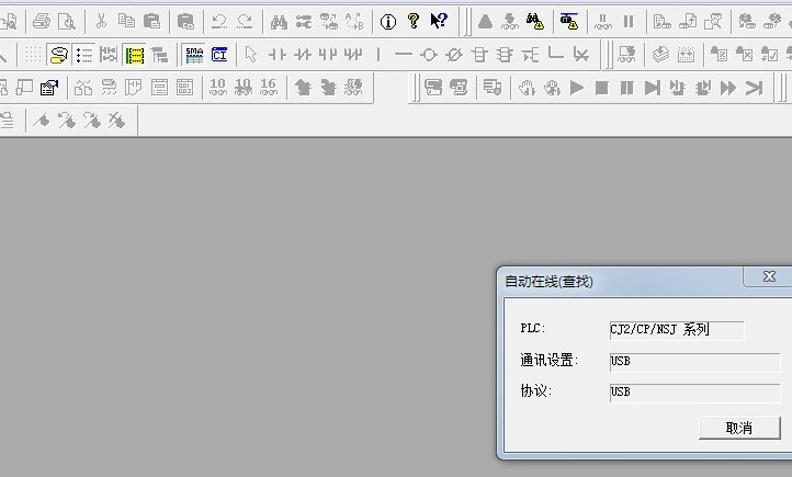

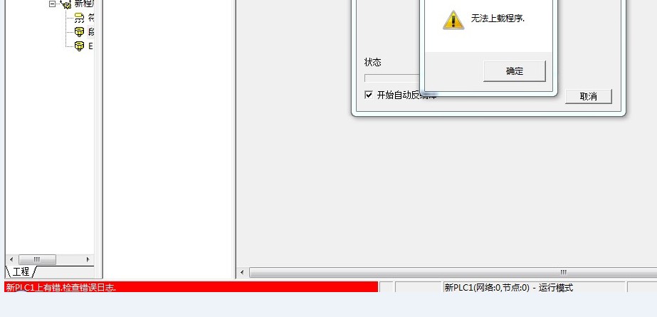

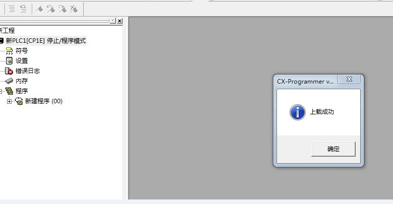

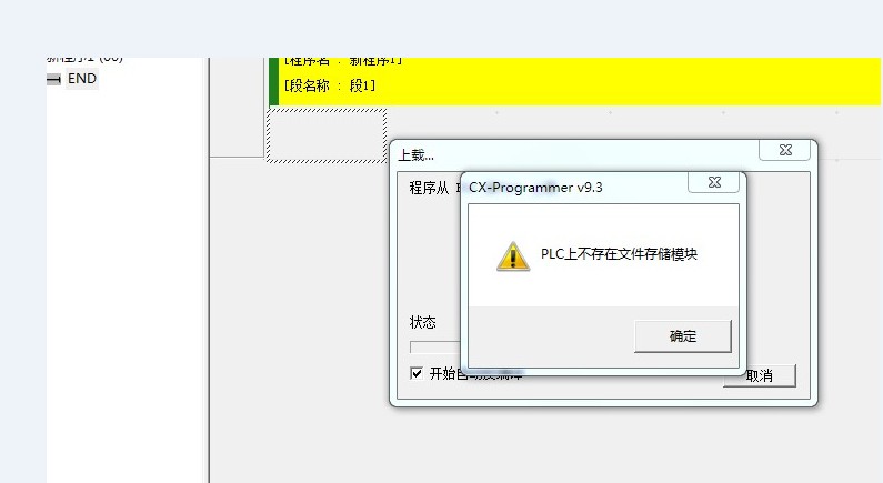

得替换下来的一块CP1E,UM加密,用了多种解密软件都因无串口号而无法解密,用下图中方法,无意中把程序下载了,
经与实际控制要求对比,程序完好,很是得意,接下来再看模块致命报警灯亮,已无法再联机了。

1楼  发表于: 2014-05-19 15:20
解密时记得修复一下

2楼  发表于: 2014-05-19 16:07
引用第1楼铭杰工控于2014-05-19 15:20发表的  :
解密时记得修复一下
还有救么?

4楼  发表于: 2014-05-20 10:01
引用第3楼史文华于2014-05-19 16:07发表的  :
还有救么?
再打一只强心针,还能救回来!工具就在论坛里找!Good luck!

5楼  发表于: 2014-05-21 08:16
哈哈救活了,对这种没有串口号的要用多种解密组合使用,看样子加密与解密都不是万能的。
