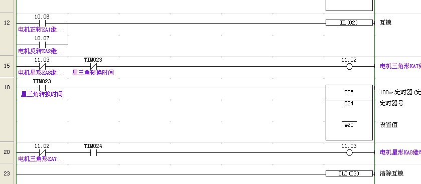

怎么在梯形图上写出来啊 求助

IL
ILC

指令码我知道啊 但是怎么在梯形图上写呢?

就这样了。

左键点击工具栏“Insert”--->“Instruction”,输入“IL”就出来了!
