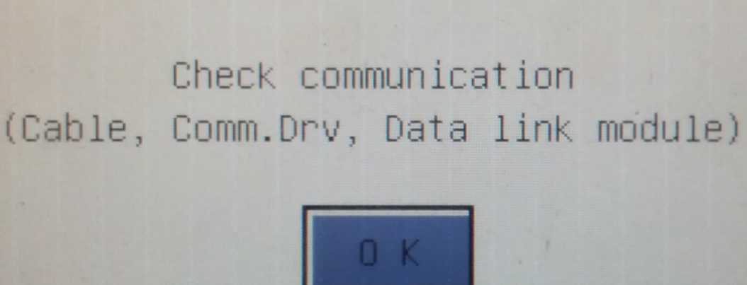

描述:画面
触摸屏是A975GOT-TBD-CH,plc是fx2N,都可以和电脑通信上,就是和plc连接不上,可能是哪些方面的问题请高手指教

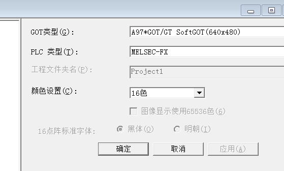

把GOT的工程设置上图。

发表于: 2014-05-17 20:22
是这个吗?

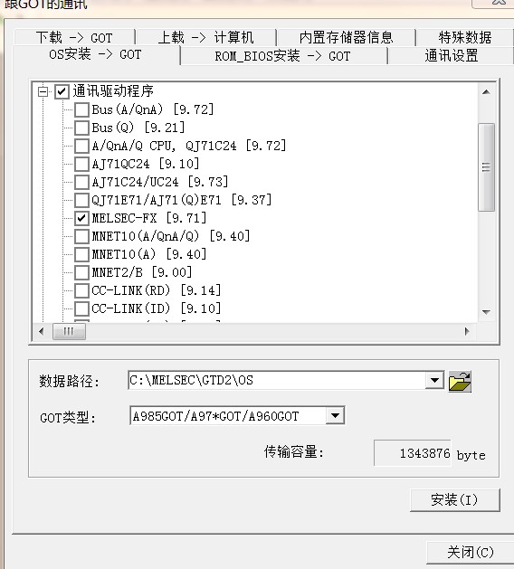

上傳的時候沒傳到通訊的部分吧

发表于: 2014-05-17 21:16
你说的是这个吗 ?

发表于: 2014-05-18 09:12
是,你是直接插CPU通訊口嗎?
如果是 目前看起來線 是否有問題?

发表于: 2014-05-18 09:37
你的PLC和触摸屏是怎样连接的?
