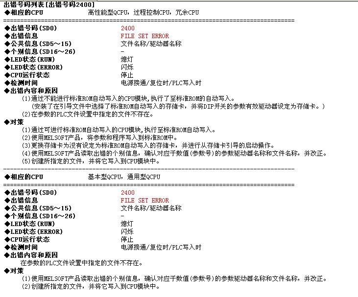

Q系列CPU 传完程序后一直报警 代码2400 该如何解决

如题 很急 求解!!

看图查找原因:

看看引导文件有无选择

引导在哪看呀

引导文件哪看啊

参数 plc参数 程序设置
