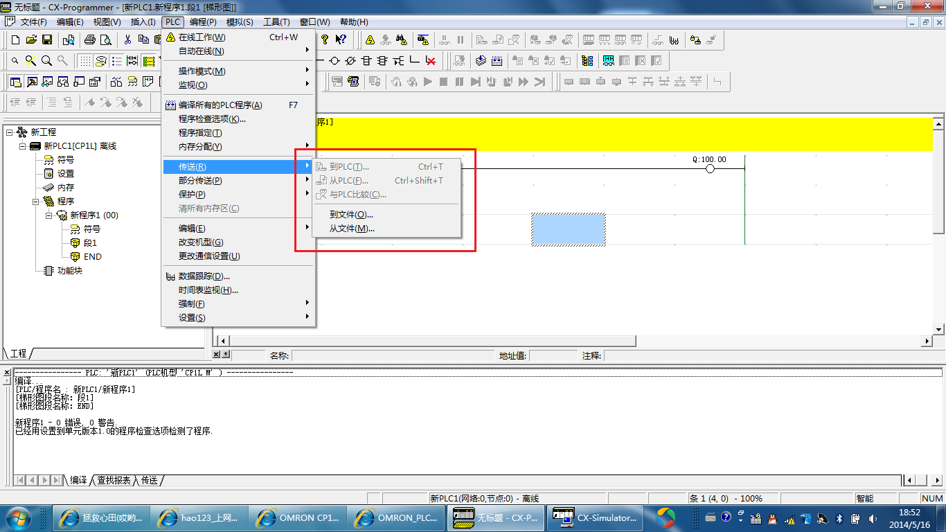

小弟刚接触OMRON PLC,还不知道OMRON CP1L程序上传及下载方法,为什么我图中是灰色的。求高手指教。
还有程序下载线是USB线吗?一头是扁头连接电脑,另一头是方头连接PLC。

把PLC与电脑用USB线连好后:
1 PLC---在线工作,把PLC与电脑连接上。
2 PLC---传送,到PLC。
这样就可以向PLC读写程序了。

谢谢,按照你说的步骤已经连上了。
