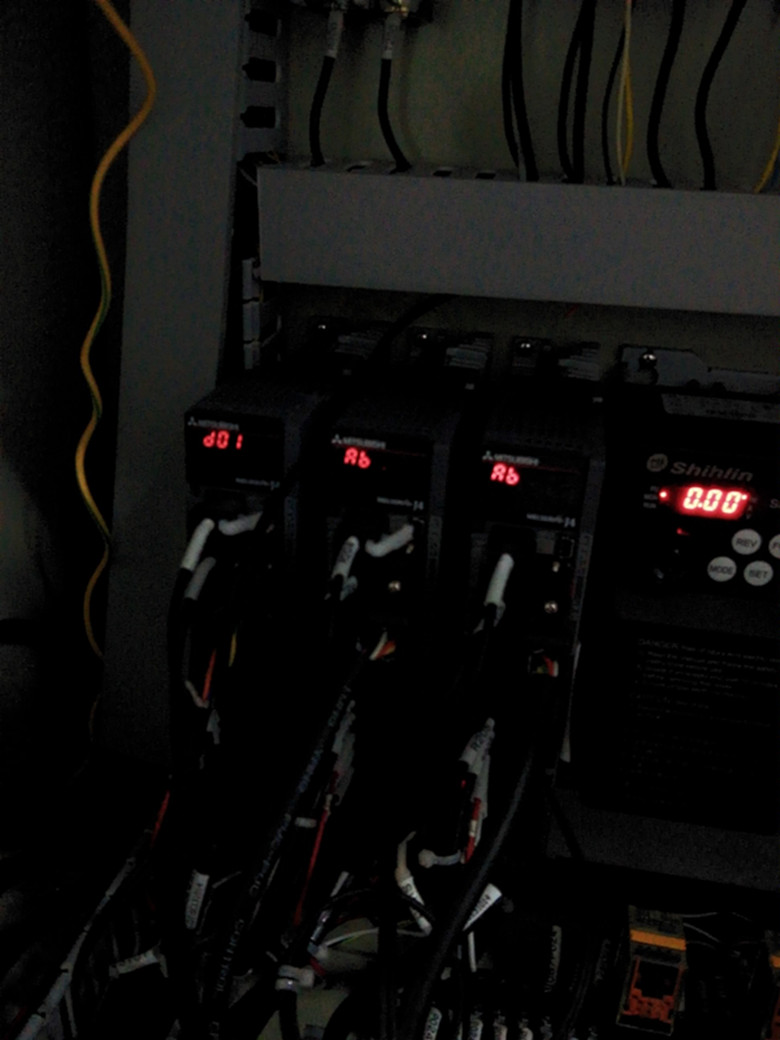

发表于: 2014-05-16 08:28

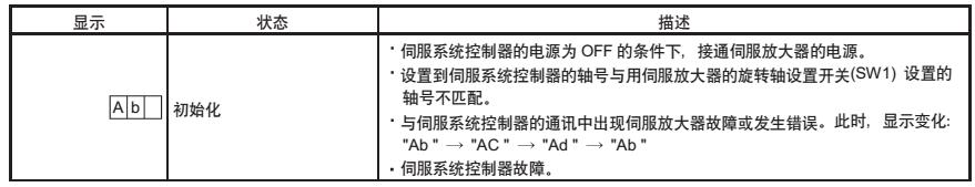

看看你的伺服说明书 按照代码找异常点

看故障信息:

最后排查是受潮了,因为安装好在室外放了4个多月没用
更换新的没问题了
