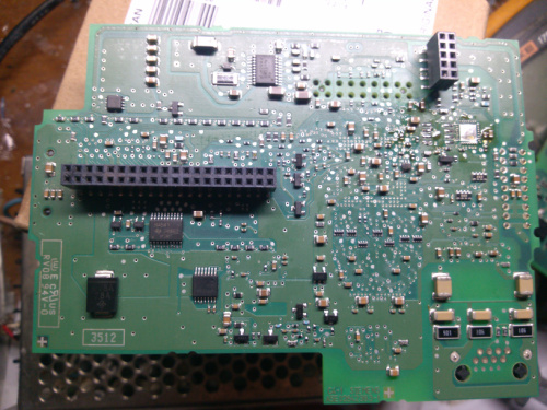

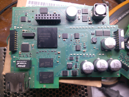

我有一个214-1AG31-0XB0 的PLC.ERROR灯常亮,由于过了保修期。无奈,我有硬件基础,只好自己拆机维修。拆1200的PLC还是第一次,以前修过200的经验。可以判定问题就出在CPU板子上。ERROR灯常亮,PLC同TIA软件连接不上。那怎样最快找到病因呢,我在CPU板子上用放大镜找,找到板子背面,在10
针插座旁边有个ST公司的M25P10芯片,这是EPPROM芯片,我想这个芯片上也许有记录故障原因的,同S7-200的24系列的EPPROM一样。吹下芯片放在编程器上读,读出的全为0,哦问题就出在这里。跑到我有个卖二手PLC朋友那边,他没有AG31的机器,有个BG31的机器。他就帮我读出他的BG31上的M25P10的代码,马上回家把代码写入我的M25P10上去,然后焊回M25P10,PLC通电。ERROR灯不亮了。非常高兴,马上连接TIA软件,能通讯了,可是在TIA上显示的是BG31了。连MAC跟序列号都变了。这个继电器输出的,对我来说一点都没意思的,我经常做脉冲输出跟PID控制的。我试图用AG31组态,可是在下载PLC时博图要报错。我连续几天研究BG31的代码,用WINHEX打开,不知道改哪个地方,能把BG31的改成AG31的,不知道西门子编码,无从下手。各位同仁,如果有214-AG31-0XB0上M25P10的代码,请保存为BIN格式的,发到我的邮箱czca@163.com.本人会万分感谢!谢谢!

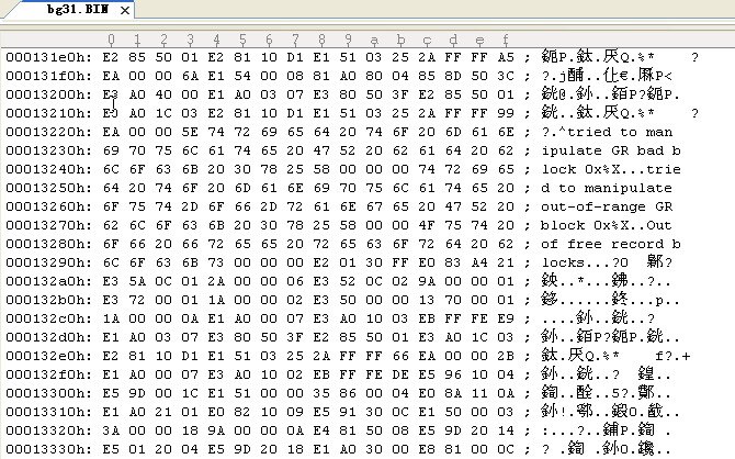

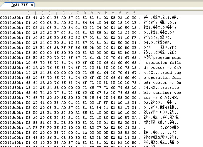

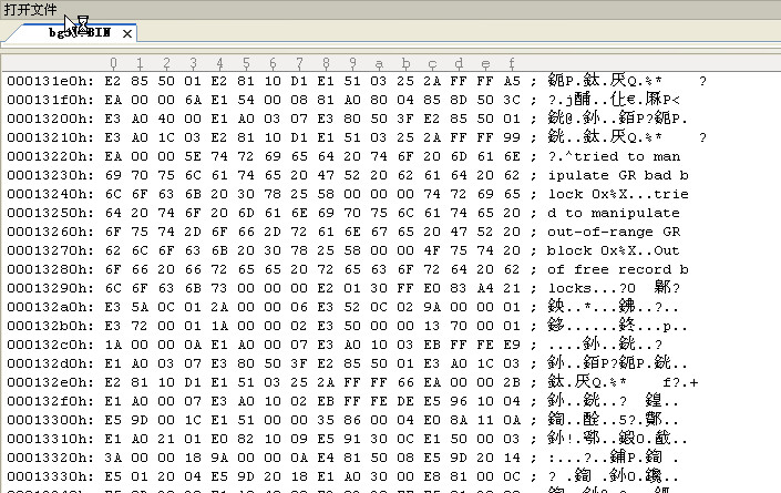

上传从BG31的M25P10读出的代码。用UE,WINHEX都可以打开。我朋友的BG31也亮过ERROR灯,从代码的部分文本上可以看出。其他的很多地方看起来都乱码,不知道编码的算法。与兴趣的朋友可以看一下。

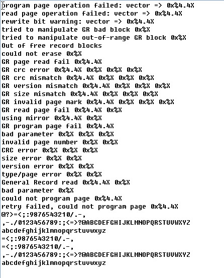

用Ue打开错误记录部分

部分2

部分3

部分4

用WINHEX导出全部文本

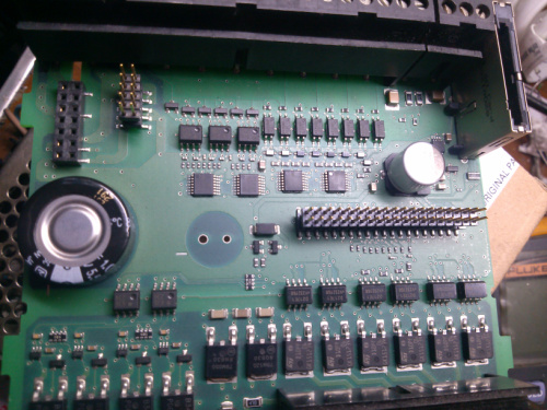

I/O板同日系的有区别,日系的把1F的电容都放在CPU板上。光耦下部分接入L2901比较器,有点像光电编码器。

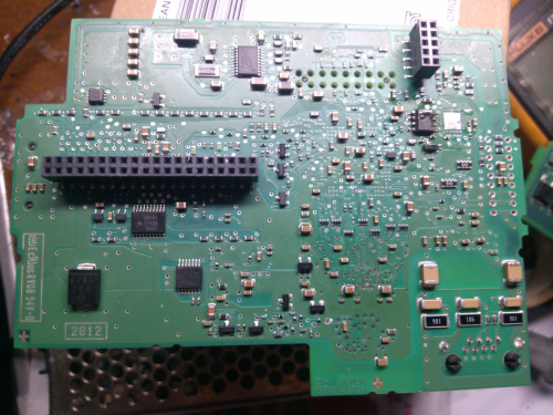

CPU板子正面,24V转5V,转3.3V,断电检测都在CPU板子上。18针插座上方是时钟芯片,通过I2C读写。
