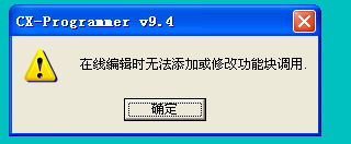

做了个小FB块,但是插入的时候出现下面的提示 ,是因为块没做好还是什么啊

是因为还没有完全退出编辑状态啊!

请问如何退出啊

修改功能块必修离线修改,然后传送。可以改变功能块的定义参数。

不是,跟本没有连接PLC我想模拟
