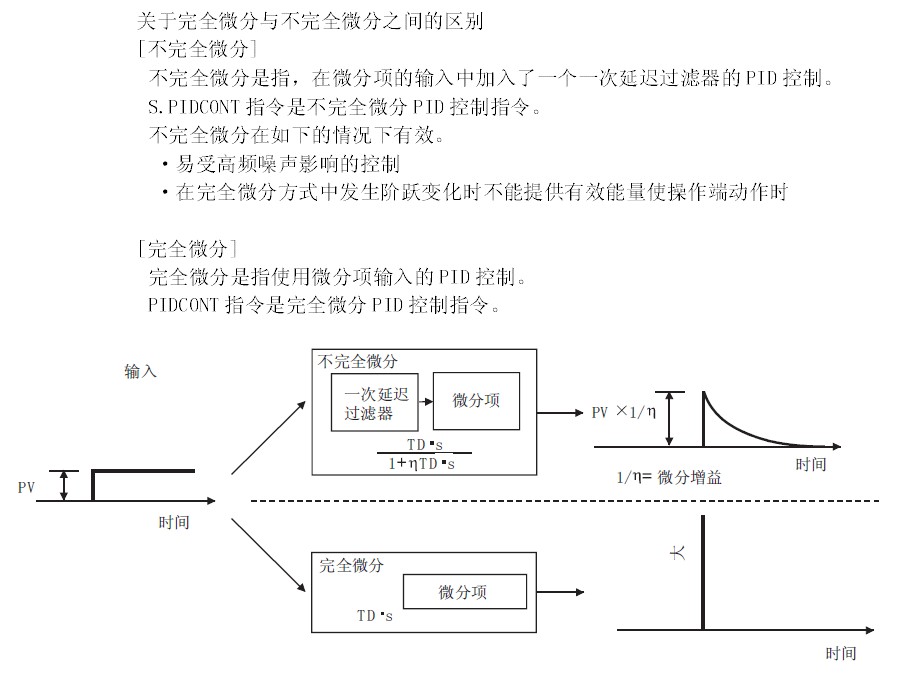

如题,不知道哪位能给我深入浅出的分析讲解下,有形象的比喻最好,谢谢啦!

有没有哪位朋友,能再深入讲解下啊
