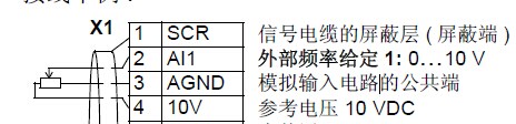

一.按图施工的话 不是要2个电位器啊?
用什么样的电位器呢?
二.这个正10V电压 是伺服提供的吗?
现在有点分不清 10V是几号端子 0V又是几号端子 输入端是几号端子
1号P15R是 10V
2号VC是 信号输入端
28号LG是 0V公共端
这么理解对吗?
三.如果接 外部给定的电源呢?
直接2根线 电压正极接 2号 电压负极接28号 这样就可以了吗?

根据 ABB变频器的 这个接线图 推到了一下
发现 P15R 对应 ABB的 10V
LG 对应 ABB的AGND
VC 对应 ABB的 AI1
ABB的电压是10V 选4.7KΩ的电阻
但是这个貌似有15V 调速电阻选4.7KΩ 那个上限设定的选多大的电阻呢?
