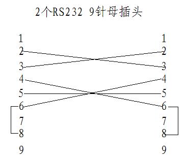

那位大大,谁知三菱GT1150触摸屏下载线制做方法,发个图过来,GT1150没有USB口,

直接上图,希望对你有帮助。
找三菱GT1150触摸屏下载线制做方法?
