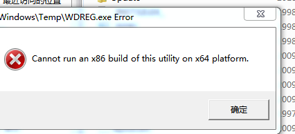

PLC编程软件GX Developer ver8.86中文版w7的64位系统怎么不能用阿

PLC编程软件GX Developer ver8.86中文版w7的64位系统怎么不能用阿显示英文如下请高手说一下

win7 32 安装时没有问题的,64位好多工控软件都不兼容,还有就是可以搞个虚拟机,在虚拟机上安软件。

安裝 GX Works2 就可以了

WIN 7 64 软件8.98C 以上
