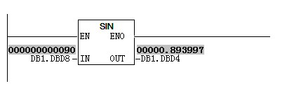

不知道为什么图发不来
不过可以口述一下
求了一下sin90度  不是应该是1的吗?
不过显示的是0.893997
求大神帮忙指点一下?

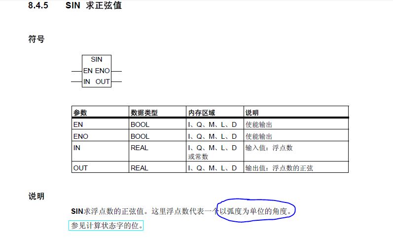

您需要去分清楚弧度与度之间的区别。
西门子中,SIN指令的输入为弧度。
关于弧度与度,您可以参考Wiki:http://zh.wikipedia.org/zh-cn/%E5%BC%A7%E5%BA%A6

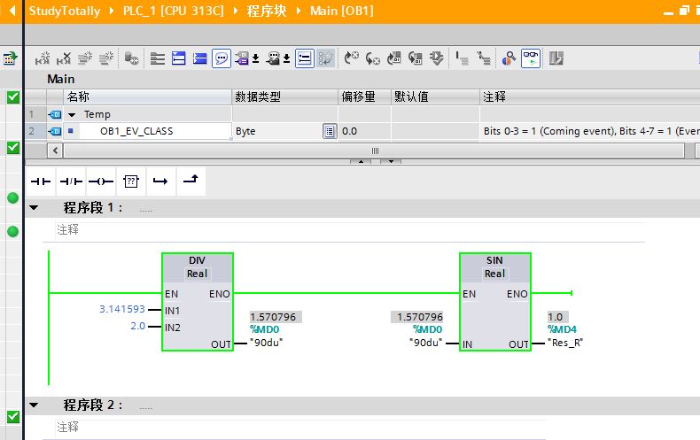

因此,如您需要处理度,那么您需要在SIN指令执行前做一些数学上的处理,处理公式您可以参照上图,下面的举例为您要求的90度在SIN值在西门子博图中的处理,在Step7中,也是如此处理。
Good Luck~
